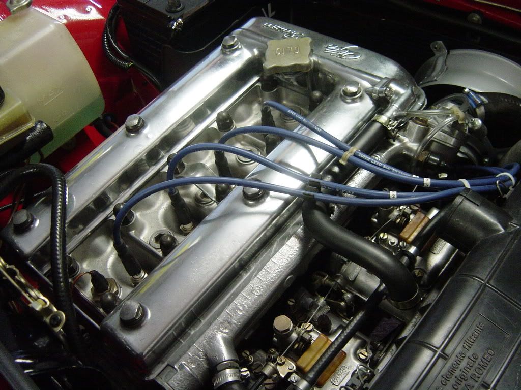

Lijkt me een mooi plaatje onder de motorkap, alleen is de vraag dan, om het goed te doen, moet hij er dan af? Of is dit niet nodig om de klep te polijsten? Zo ja, wat komt hierbij kijken en waar moet ik rekening mee houden (demonteren)

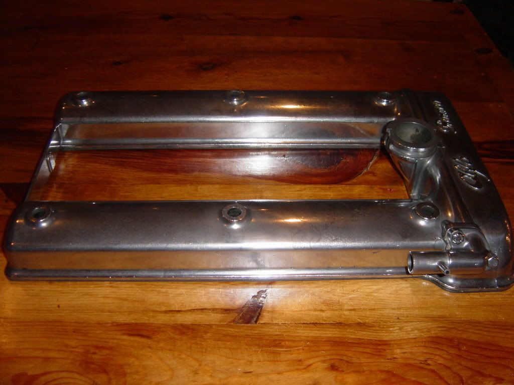

Mijn kleppendeksel na bijna 4 uur polijsten.
Wel ff demonteren, want dat stelt niet voor en werkt veel makkelijker.
Boormachine met lappenschijf in 2 groftes en polijstpasta...
Heb al vaker dan 1 maal een kleppendeksel los gehad en weer gemonteerd zonder dat daar een nieuwe pakking op moest.
Zou ie gaan lekken (wat ik persoonlijk betwijfel) kun je altijd snel een nieuwe monteren
