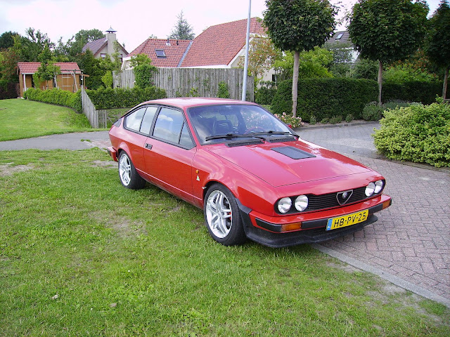

de maserati staat op canonica velgen (is tegenwoordig toora) deze zijn extreem licht, dankzij een magnesium hart
-squadragrunn-
carry on waywards......
kareltjeknetter
Berichten: 809
Lid geworden op: 07 feb 2007, 11:50
Locatie: prov.groningen
Re: gtv6 81
Bericht door kareltjeknetter »
nu sjoezz......
moet ze alleen nog balanceren en de wagen een klein beetje hoger zetten, zaakje loopt een beetje aan

Mooie velg maar ik vind de ronals persoonlijk net een tikkie beter staan.
Wellicht ff wennen.
Hebben deze een hogere ET waarde dan de ronals, ze lijken iets meer naar binnen te staan.

Re: gtv6 81
et is net als de ronals 25, deze velgen vragen er gewoon om, om met spacers gemonteerd te worden :wink:

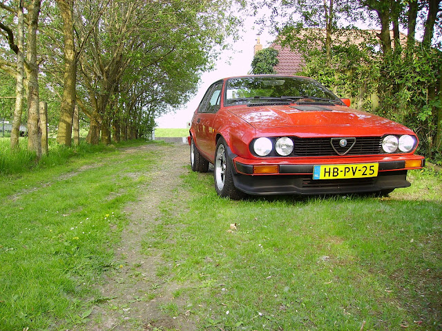

vandaag ff lekker bezig geweest, originele v6 verlagingsveren gemonteerd, die zijn toch een behoorlijk stuk stugger als wat ik er onder had, voorkant direct ook weer omlaag, lopen de wielen giga aan :? dan de 16" momo's er maar weer onder
de zendervelgen gaan waaarschijnlijk in de verkoop, deze zijn niet geschikt voor een verlaagde wagen
ook even de doffe plekken in de lak aangepakt, dit door het matzwart te maken
