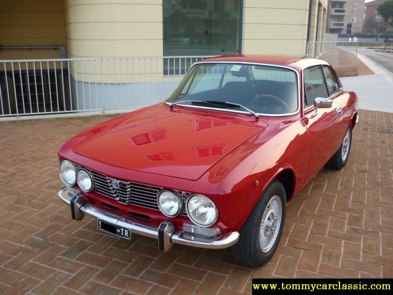

Misschien ben je er al lang uit, maar mijn ervaring.
AR501 is bouwjaar gebonden, 1952-1980 & latere
had zelf verf voor de Alfetta en 75 besteld op bouwjaar v/d Alfetta (1976) en daar stond AR501 1952-1980 op het blik
is wat donkerder/warmer dan wat op een 75 zit, op foto echter slecht te zien
motorkap&kofferklep zijn net gespoten
hoop volgend voorjaar de Alfetta tijd te hebben om de Fetta over te blazen
