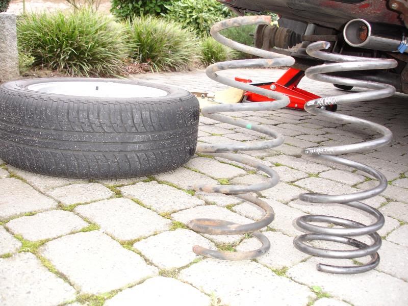

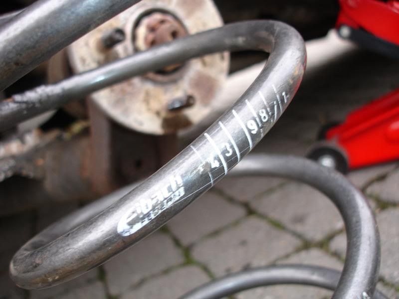

Niet iedereen is gecharmeerd van het af flexen van een "winding".
Ik had eibachs, zie foto, en ze waren net zo lang, onbelast als de originele veren.
De alfa kwam ook niet veel lager te liggen aan de achterzijde, ook niet na aantal km's rijden.
Dus weer eronder uit en een ring afgeflext, mijn Alfetta GT hebben ik zelfs 2 ringen afgeflext en jaren mee gereden zonder problemen.
