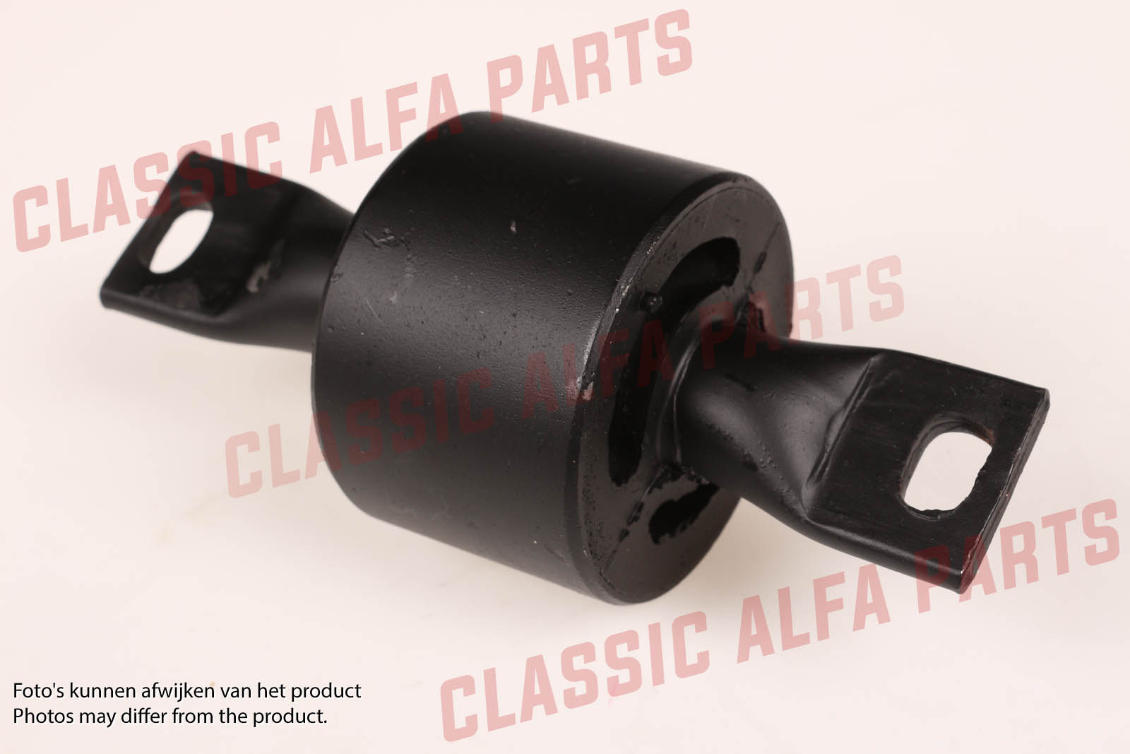

Heb een rubber voor een 75V6 liggen diameter 64 mm.
Zeker niet hard, gewoon origineel.
Verkrijgbaar bij prins bredevoort.
http://www.classicalfaparts.nl/ShowArti ... ArtID=7794
