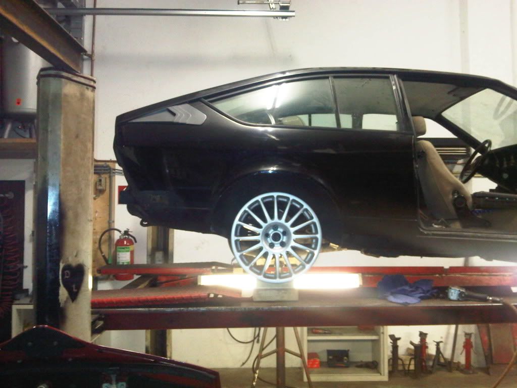

En zo lijkt mijn ideale velg op :
15" 7.0j e.t. 32 boutpatroon 5x95 center gat 58.6mm met 205/55 r15 banden, zo licht mogelijk, period correct of toch in de buurt en "dicht" zodat het zicht niet valt op de "kale" achteras. Waarschijnlijk daarom een Ronal replica. Duur maar goedkoper dan de in mijn ogen allermooiste, nl. op maat gemaakte SZ of GTAm replica's. De BBS replica's vallen voor mij af wegens meestal te breed, te hoog of boutpatroon buiten reikweidte. Op zich jammer want daar vind ik er steeds meer van.
http://www.axiswheels.com/view-wheel/ogsan
http://www.axiswheels.com/view-wheel/axis-klassic
http://www.performancealloys.com/wheel- ... px?id=1183
Wat ik eigenlijk niet goed snap is dat die jongens bij Ronal zelf niet eens beginnen met type A terug te produceren in 15, 16 en 17". :?

Re: welke velg wel, en welke niet
quoresportivo schreef:17 inch oz superturismo 5x98
Velgen zijn mooi ik vind de banden alleen te plat :mrgreen:
