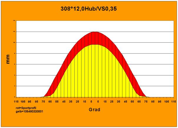

Iemand bekend met de nummers op de nokkenas op de volgende foto ?
Cilinderkop komt van een GTV 2000 Delta en de nokkenassen die Delta Autotechniek destijds in deze GTV's gebruikte zouden blijkbaar dezelfde zijn als van een Bertone 2000 GR.2 .
Is deze nummering van Autodelta ?

GTVke schreef:Iemand bekend met de nummers op de nokkenas op de volgende foto ?
Wim,
lijkt op het werk van Carsten Müller
http://www.alfaromeo-nockenwellen.de
Zou wel eens deze kunnen zijn: Rundstrecke 308° 12,00 mm
Saluti,
M

Ik dacht dat vanaf 11mm lift de cilinderkop moest uitgefreest worden ?
De gegevens van deze leverancier lijken dit te bevestigen .
Op de foto is duidelijk zichtbaar dat deze niet is uitgefreest .
Ben je vertrouwt met de 30 en 35 mm torsies van dit bedrijf ?
Het profiel is niet echt ''wild te noemen.
Heb je er nog niet aan gemeten?

GTVke schreef:Ik dacht dat vanaf 11mm lift de cilinderkop moest uitgefreest worden ?
Nee, nooit iets getest van hem.
Als het om modificeren gaat ben ik niet echt een torsie fan. Te duur en te weinig flexibiliteit. Maar wel met je eens dat als je voor een tijdsorginele restauratie gaat ....is het een must.
Dat 11mm frees verhaal klopt.
Ik had de 11.88 in het nummer en VS0.35 gecombineerd. Maar het is maar een gok. Een mail aan de beste man?
