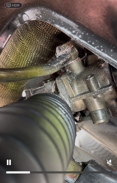

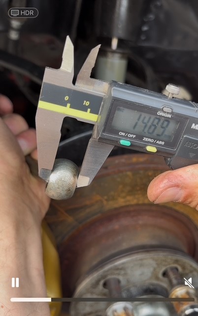

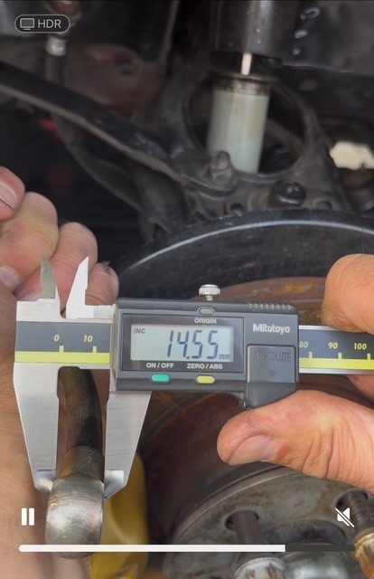

Met tussenpozen bezig geweest met probleem stuurbekrachtiging maar voor nu nog steeds niet opgelost.
Ff terug naar wat reeds is aangepast:
- nieuwe hydrauliekslang reservoir naar servopomp
- nieuwe hydrauliekslang van afvoer stuurhuis naar retour reservoir
- nieuwe koelleiding in retour van stuurhuis naar reservoir (zit onder de radiator, oude zat knik in
- nieuw reservoir.
- nieuwe afdichtringen op bajonetkoppeling op servorpomp
- en na vermoedelijke lekkage nieuwe afdichtringen bajonet op retour stuurhuis naar reservoir
- tevens vervangende bajonet gemonteerd (oude zat een verschil in afdichtvlak van ca 0,35 mm) zie foto's
Het hele systeem afgelaten en afgeperst met lucht, gaslekdetectie gebruikt voor opsporen lekkage en daarmee de vermoedelijke lekkage gevonden.
Maar dus zonder resultaat. Lekkage ter plekke is wel opgelost maar heb nog altijd schuim in reservoir met tussendoor grotere "lucht"bellen.
Heb een vervangende servopomp liggen welke Stephen mij had opgestuurd, waarvoor super bedankt
Bij de "oude servorpomp" geen lekkage gevonden.
Die van Stephen moet ik dus nog inbouwen.
Echter het zou volgens revisiebedrijven niet kunnen liggen aan servopomp of bekrachtiging zelf.
Dan vraag ik mij af wat ik over het hoofd zie
- nieuw reservoir.
